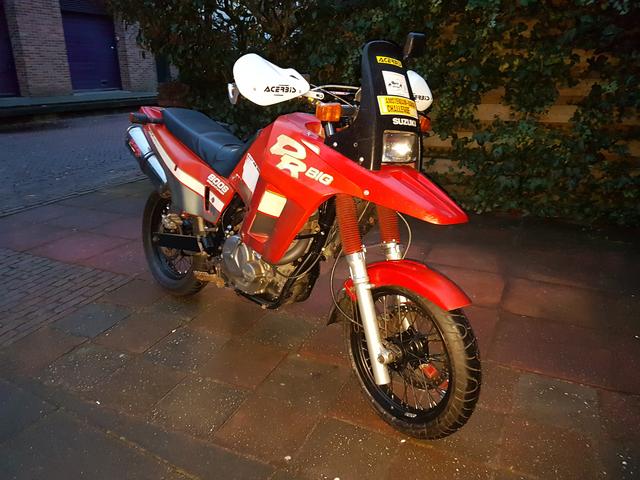

Ik rij naar volle tevredenheid op 17".
Stuurt super, lekker wendbaar maar ik heb wel het idee dat de rechtuitstabiliteit op b.v. de snelweg wat is afgenomen. Nou rij ik weinig snelweg dus dat neem ik maar voor lief. Bandenmaten weet ik ff niet uit mijn hoofd, geloof voor een 110 en achter een 150, velgen voor en achter zijn dezelfde(standaard achtervelg)breedte en ik vind de achterband net iets te breed dus dat word bij vervanging een 140.
Het ziet er zo uit
Voorspatbord wil ik nog iets anders voor.
Het ziet er zo uit
