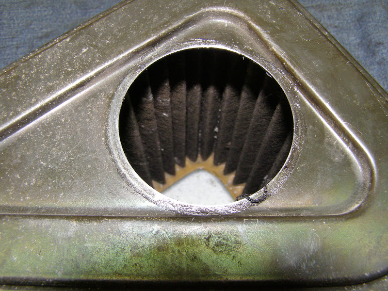

Vandaag heb ik eindelijk de tank van DR er af gekregen. Het is even een handigheidje die ik onder de knie moet krijgen. Het verwijderen was nodig om bij mijn decompresseur te komen. Het tonnetje was los geschoten en heb ik vervangen door een simpel schroeftonnetje. Het viel me op dat de kabel voor de decompresseur ter hoogte van het balhoofd een of ander extra onderdeel heeft zitten. In het werkplaatshandboek kan ik dit niet direct terug vinden. Daarom vraag ik puur uit nieuwsgierigheid: wat is dat?
Wat mij nog niet lukt, is het luchtfilter er uit halen zonder een tankhelft echt te verwijderen. Wat is de truc hiervoor?!?! Ik vraag dat omdat de motor weer in elkaar staat, maar ik wel hoog nodig het luchtfilter moet vervangen. Het filter is door en door grijs geworden. Binnen in is zelfs een laag stof te zien die zelfs met een compressor niet weg te blazen is. Dat is vast meteen de reden waardoor mijn motor zo rijk lijkt te staan. Ik hoop ook dat het probleem van afslaan bij hard remmen hier aan te wijten is.
Een fototoestel had ik even niet tot mijn beschikking, dus het is een hele saaie post dit keer. Maar als jullie nou tips hebben over waar ik een nieuw filter het beste kan halen (tot nu toe vind ik alleen japparts.nl) en hoe ik deze gemakkelijker kan vervangen, dan heb ik de volgende keer weer wat te ouwehoeren :)
ZOEK DE VERSCHILLEN :wink: :lol: 8)
Dat verklaart vast het veel te rijke mengsel met zwarte knipperlichten en kentekenplaat tot gevolg 8) Ik ben benieuwd hoe hij nu rijdt. Dit weekend zal ik dat even uitgebreid gaan testen met de Quest :P Ik hoop vooral dat het afslaan bij hard remmen is verholpen met het nieuwe luchtfilter. Ik houd jullie op de hoogte.
