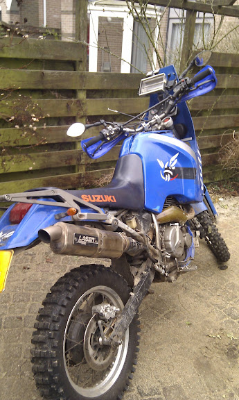

Vandaag weer leven in go!!! geblazen na 1,2jaar stilstand...man wat gaat de tijd toch snel
Toch weer even rilling op mijn rug toen die aansloeg. Testrondje gemaakt maar die noppenbanden zijn geen pretje als je straatbanden gewend bent. Wel heerlijk vette zit, zo met dat cross stuur en verhoogde voorkant. etc/
Moet nog wel wat gebeuren voordat die echt weer ingezet kan worden, knipperlichtjes, accu, snelheids meter, kuip spuiten.

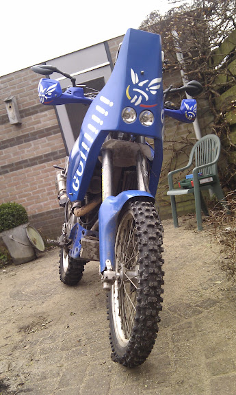

en dan nu het echter werk...taaadaaa:
Even wennen zonder snavel; daardoor ontbreekt de BIG look wel; maar afgezien daarvan vind ik het wel aardig geslaagd.
Nu nog de valbeugels monteren en een ruitje voor de koplampen.

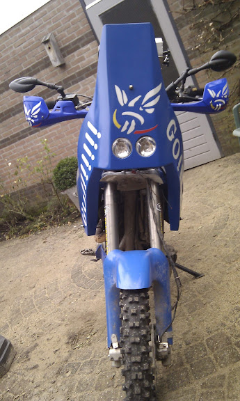

Ok nog eentje dan:

Nou je toch bezig bent ..... hebbie nog een side-view?
U vraagt, wij draaien
Zij kappen zaten er nog niet op dus dit beeld is nog niet helemaal af. Ook moeten de bovenste stukjes van de letters G en O nog op de tank geplakt worden.
Verder moet nog:
- het zadel verhoogd worden
- de steppies 1 - 3 cm naar achteren
- Achter rek er weer af voor alleen 2 handvaten.
- Voor knipperlichten monteren.
- stickers voorspatbord
...agja het houd je van de straat
Verder moet nog:

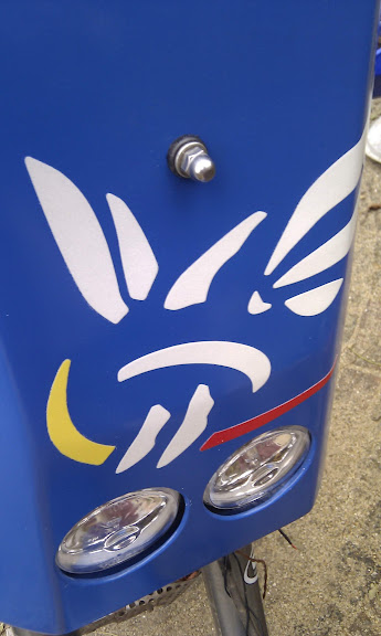

Netjes man .... hebbie mooi aan laten sluiten op je tank
Thanks
Jammer alleen dat deze voor offroad gebruikt wordt en dat het mooie er misschien weer snel af is; maar ik heb iig lekker geknutseld!
