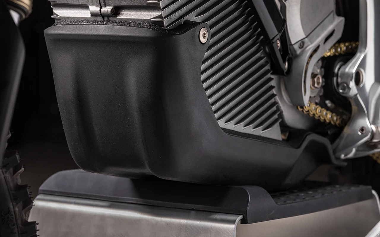

Bij de DRZ zit hij tussen het frame, daar ben ik ook niet helemaal weg van. Mooier was er overheen, het liefst van kunststof.
Het is nu wel een solide stuk staal, maar op boomstammen enz stuiteren helpt het al niet echt meer bij.
Wel bijzonder dat er eigenlijk maar 1 merk is dat er aan denkt om het hele ding met demping te maken. In de praktijk heb ik al wel getest dat dat heel goed werkt, veel beter dan dik staal harnas.
Met dit onder de hele bashplate:
