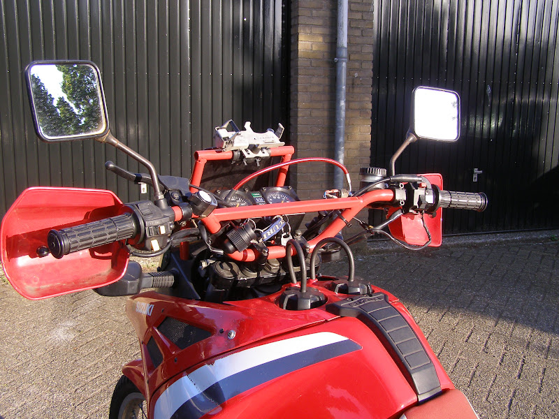

Een fototje mag natuurlijk niet ontbreken. Zie hier hoe hij er nu bij staat:
Jaja, een mooi rood stuur is niet lelijk
Het rekje voor mijn navigatie is RVS, maar ik vond rood toch wel zo leuk staan. En als ik dan toch bezig ben... Het stuur komt van mijn oude SP370 af. Ik had deze eigenlijk met die motor verkocht, maar de nieuwe eigenaar gaf hem graag weer terug. Voor de SP was het stuur te breed. Voor de Big is het perfect. Een paar centimeter breder aan beide kanten, een stuk rechter dus geen pijnlijke polsen meer en ietsjes hoger. Toen ik het geheel aan een vriend toonde begon hij gelijk te lachen: "dat stuur komt van een Honda MT brommer af!" Ach wel, hij rijdt er niet slechter om
