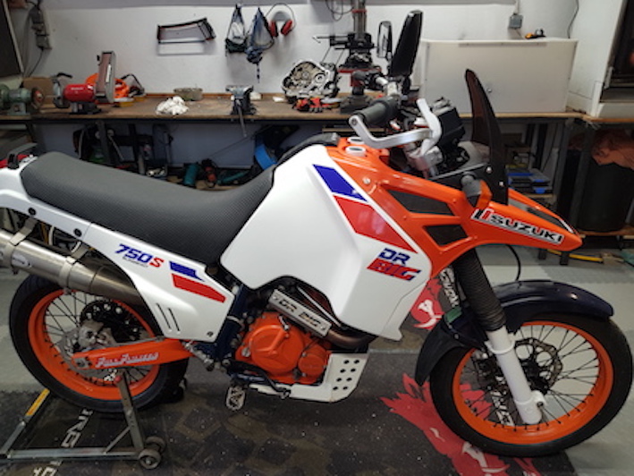

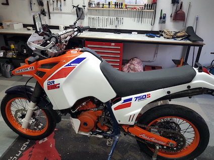

Nu ik wat ouder en strammer ben kan ik niet meer OTR met een Big dus heb ik de off road Big omgebouwd naar een On road versie. De goeie ophanging is gebleven en heb mn best gedaan om het gewicht zo min mogelijk te maken. 18 inch achter, 19 inch voor. Had geen nette tanks meer dus een 92er 43 verkocht en van de munten carbon tanks laten maken, deze lekdicht krijgen is niet zo eenvoudig al had de fabrikant ze "lekvrij" geleverd. Natuurijk de bedrading, de verlichting, knippers, alarmlichten gemoderniseerd en ook het dashboard veranderd zodat daar nu een V en Temp meter in zijn gebouwd incl ledjes voor oliedruk en schakelmoment. Voorlopig zit het offroad blok er nog in (825 cc) maar er komt een korte slag 108 mm in zodra ik de goeie zuigerveren heb. Dit blok wordt "kick-start" only om te besparen op gewicht van de starterkrans/startmotor en tandwieltjes. We hadden een tijdje een TTR die makkelijk startte en hoop dat het nw blok (tot op het laatste lager vernieuwd incl nw oliepomp) ook een makkkie wordt, zoniet kan ie altijd nog terug gebouwd worden op elektro start. De tanks moeten een week drogen met de sealant erin dus proefrijden nog even uitstellen. Plan is om komend jaar Spanje en Portugal on road te gaan verkennen. Alvast goeie feestdagen gewenst vanuit een koud Lapland.

Hee René,
Ziet er goed uit hé
een Big special on road!
Kickstarter is wel een uitdaging. Zeker de 1e keer starten wordt even spannend
