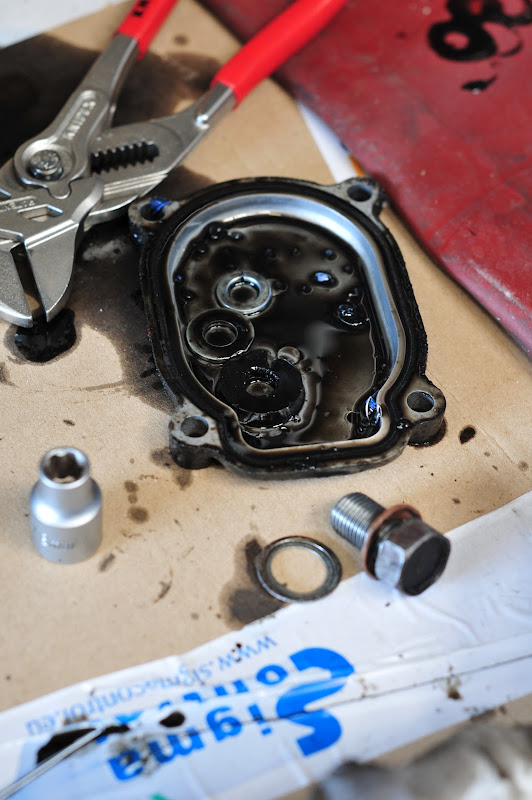

Ja ik kom er wel voor 15 juli denk ik 8) Ik heb de foto's van mijn vondst tijdens mijn oliewissel net binnen gekregen. Aanschouw:
Ja er steekt een bout uit op een plek waar het niet hoort, en ja het zeefje zit vol met slijpsel :roll: De bout moet er toch met kracht in zijn geslingerd, want op de plek waar hij door steekt heeft het zeefje toch wel een aardige buts.
In het dekseltje zelf lagen de ontbrekende sluitring en veerring. En gek genoeg een rubber ring. Waar die vandaan komt snap ik nog niet. Wie het weet mag het zeggen :toost:

Ziet er uit als een rubbertje wat in het kuipwerk gebruikt wordt... Zitten volgens mij bij de aansluiting van de tank. Maar wat hij dan in je olie doet...
Ducati 748 & DR BIG
Het Grote BIG Injectie topic
Kan ook een stuk van de rubber/plastic ring zijn die rond het tandwiel van het balanasaskettingspannertandwiel :wink:
Dat is het gelukkig niet. Misschien heeft een gemakzuchtige eigenaar gewoon dat ringetje laten vallen en had hij geen zin om het uit het carter te vissen :shock:

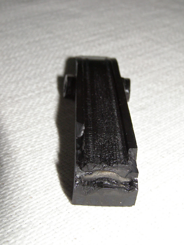

Wat me wel opviel, is de "nokkenaskettinggeleider". Ik bedoel dat stuk kunststof dat wordt aangedrukt door de spanner. Dat ding zit van boven tot onder vol met barstjes!! :!: Is dat gebruikelijk, of heeft hij teveel op zijn donder gehad door de slappe ketting?
Op de site van Hessler kan ik nergens zo'n ding vinden. Heeft iemand hem nog ergens in een fatsoenlijke staat in een sloopblok zitten? Foto's van dat ding volgen later.

Helaas, de kettingeleider uit het plukblok van Zappa is al weg. Zijn er toevallig nog andere mensen met een plukblok op de plank? Op de foto hier onder is te zien dat het toch echt wel nodig is dat de geleider wordt vervangen :wink:

Dit is een pic van wat ik heb liggen. Beter dan de jouwe lijkt me.
Slijtage is 0,2-0,3 mm
Komen uit een SR41 maar dat maakt geen verschil dacht ik
Ze zijn voor jou als je ze wilt hebben.
huls
Ja graag Huls. Een beetje slijtage is niet erg, ze zijn al snel beter dan de geleider die bij mij uit mijn blok kwam :wink: Ik zal je even PB-en voor het ophalen/versturen.
Helaas is de geleider aan de andere kant ook een beetje overleden. Daar is het staal al te zien op een plek...
