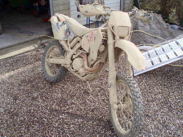

Echte Belgische modder / klei :lol:

adje schreef:Echte Belgische modder / klei :lol:
klopt helemaal ad :lol:

Als de motor schoon de schuur in gaat en er zo uit komt , vraag ik me af hoe het er in die schuur uitziet :shock: :?:
Of heb jij een indoor baantje? 8)
:D

gassen schreef:Als de motor schoon de schuur in gaat en er zo uit komt , vraag ik me af hoe het er in die schuur uitziet :shock: :?:
:D
volgorde van de fotos is fout :lol: het is echte belgische modder :twisted:
