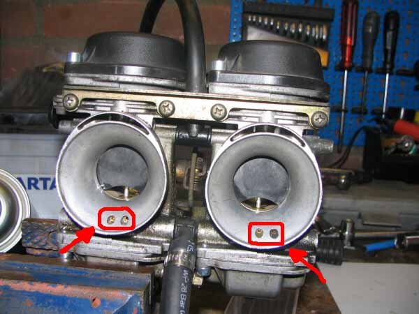

'k heb die pagina's eens doorgeworsteld ... daarna de carbs weer uit de DR gehaald en open gemaakt.
Op zich ziet alles er goed uit, het beweegd netjes zonder haperingen en voor zover ik zie/weet zijn alle o-ringen nieuw.
Heb toen de boel weer in elkaar gezet en de carbs in de bankschroef gezet met een benzine-infuus.
De benzine komt uit de gaten die rood omcirkelt zijn:
'k heb ook gekeken hoe ik die vlotters af kan stellen .... maar ben daar niet echt achter gekomen hoe dat dat moet.
enig idee iemand?
cheers,
Dennis :|

CamoKat schreef:......Heb toen de boel weer in elkaar gezet en de carbs in de bankschroef gezet met een benzine-infuus.
