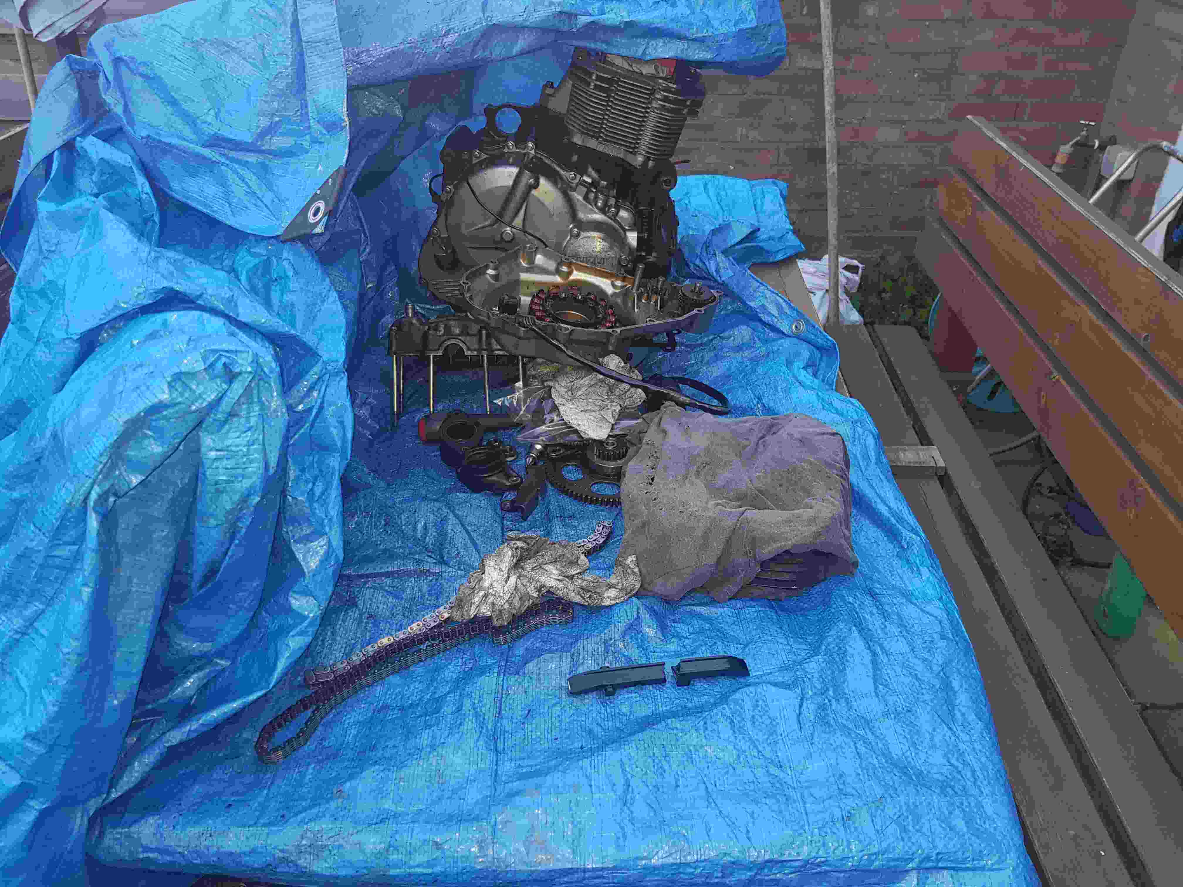

Op dit moment denk ik dat ik het niet ga redden mijn Big op tijd klaar te hebben. Op dit moment ligt het blok op de werkbank wachtende op wat nieuwe onderdelen. Zuigerwissel kon ik niet langer meer mee wachten, hij liep slecht en kwam niet meer op toeren. Probleem was ontstaan nadat een gasnaald doorgesleten beneden lag, en ik nog net de motor thuis kon krijgen op een veel te arm mengsel uiteraard. Kon niets vinden in de carbs wat er niet goed uitzag nadat ik nieuwe naalden had gestoken, hij bleef slecht lopen. Enige mogelijkheid was blok eruit, en kijken wat er aan de hand was. Had van Frank uit Reuver al een nieuwe zuiger ontvangen, evenals opgeboorde cilinder en gereviseerde kop. Bij demonteren van het bovenblok was de kleine nak-geleider gebroken (?) veel zwarte koek op de kleppen, maar zuiger en cilinder zien er nog niet eens slecht uit eigenlijk. Deze gaan op zijn tijd weer terug naar Frank om te kijken of die nog een 2e kans krijgen. Op dit moment wacht ik nog op de zending met nieuwe naks/balansas kettingen, draadstang voor de handmatige naks (kan de oude van mij niet meer vinden) naks-geleider, pakkingen e.d. Daarna moet die nog 1.000 km ingereden worden voordat we voluit kunnen gaan. Dat wordt wel wat krapjes vermoed ik, maar ik zal mijn best doen. Anders kom ik met de VFR, ook geen straf trouwens.

Nee, onderdelen nog niet binnen 😕 De kettinkjes zouden nog wel opnieuw gemonteerd kunnen worden, maar helaas heb ik de korte nokkenas geleider nodig, en een andere geprepareerde draadstang voor de handmatige naks.
Op de voorgrond de gebroken geleider. Hoe dat kan is mij een raadsel.
Dat die geleider gebroken is is wat raar, heb ik nog wel liggen denk ik en een draadstang zou ook geen probleem moeten zijn, 1 moer tegen de cilinder en 2 tegen elkaar geborgd aan het uiteinde om te kunnen stellen.

Die draadstang had ik laatst zelf gemaakt precies zoals jij dat beschrijft. Alleen Frank last er een bout op en ook precies op lengte. Kan je die niet meer verder indraaien, dan heeft de spanner zijn max. bereikt en is de ketting op.
