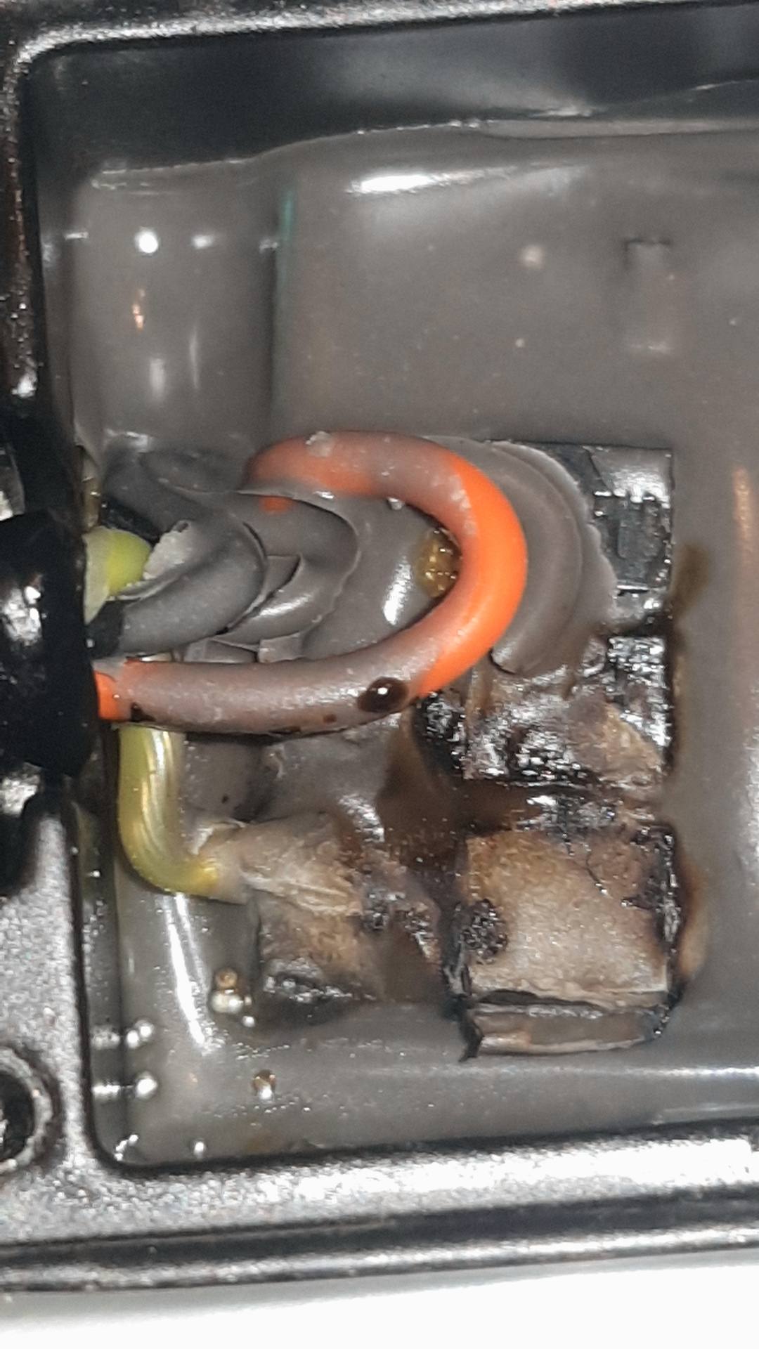

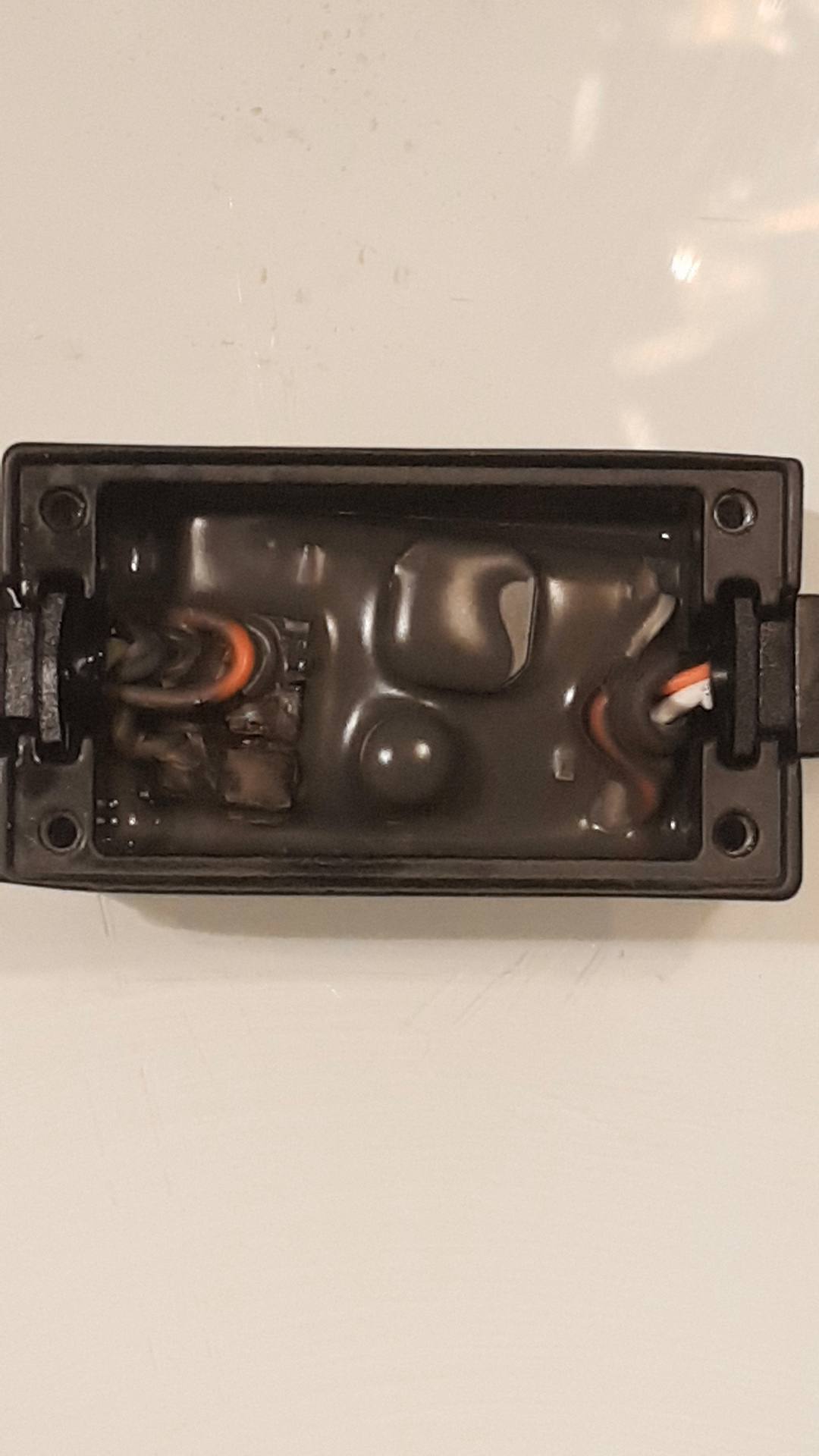

In mijn GPZ was zo'n LED-lamp met fan gesneuveld tijdens de zomervakantie. Erg onhandig. Op basis van de ervaring van Zappa heb ik daarom ook zo'n setje H4 LEDlampen met leuke franjes besteld. Eén voor de TTR en één voor de GPZ.
Bij montage in de TTR brak er helaas een klein plastic lipje uit de lampunit waardoor deze onbruikbaar werd
Met een tyrip is daar nu weer een normale H4 in gezet.
