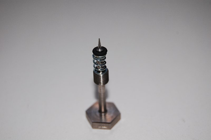

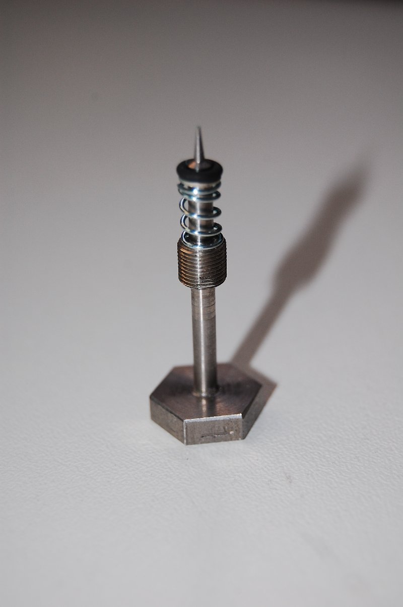

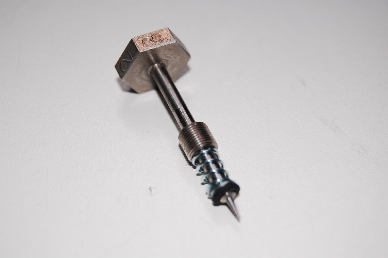

Hij is binnen:
hij ziet er dus anders uit. Op die zeskant staan nummers, wel zo handig voor het verdraaien. Dat veertje en rubbertje had ik niet in mijn sproeier, maar moet er volgens het wphb wel in.
Ziet er goed uit, en in ieder geval een stuk practischer dan op de HRT site staat afgebeeld. Ga bij de eerstvolgende gelegenheid er voor mijn BIGgetje ook een kopen.
Maar weet je zeker dat het O-ringetje en drukveertje niet nog in je carb vast zitten? Want zonder afdichting zou jouw BIG lekken op die mengselschroef en zonder veer(druk) trilt de mengselschroef er in no-time uit.
Ik weet het niet. Ik heb er niet in kunnen kijken. Ik had de carb niet gedemonteerd, maar in mijn kapotte reserve carb zat volgens mij ook geen ring en veertje.
Maar ik zal voor montage eens even voelen met een dun schroevendraaiertje en een spiegeltje.
Inmiddels de sproeier erin gezet. Hij liep meteen mooi rond. (na moeizaam starten...) Ik denk dat met name dat ringetje veel verschil maakt. Hij ligt nu weer uit elkaar omdat ik die andere cilinder erop ga zetten.
