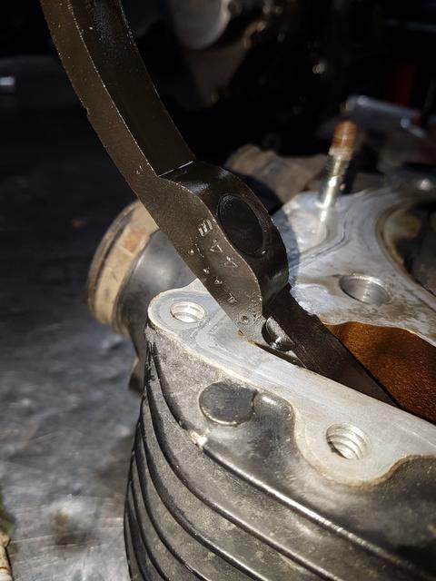

Vandaag het blok van Frankie gedemonteerd en vroeg me af of iemand hier wel eens zo'n kettinggeleider in z'n blok heeft gevonden.
Op de plaats waar de spanner er tegenaan drukt is de geleider helemaal ingedrukt.
Het plastic is ook vrij zacht ter plaatse van de verdikking.
Rij met Castrol 10w40 speciaal voor motorfiets gebruik dus daar zou het niet aan mogen liggen.
Cilinder is helaas wel klaar, had dit blok ooit ergens in een sjofel schuurtje gekocht niet wetende wat de staat ervan was.
Denk dat er water in is gekomen tijdens de opslag, toen ik het ophaalde zaten er geen uitlaat en carb's op.
NAK en BAK zijn ook buiten de fabriekstolerantie's getreden dus die ga ik ook vervangen tesamen met het veertje van de spanner door een exemplaar van Hebster en dan monteer ik meteen de NAKS upgrade van René
Late reactie :oops: maar is de standaard ketting geleider..
