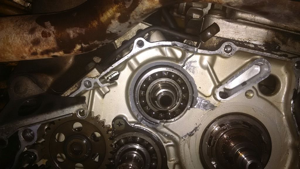

Nog een aandachtspunt voor de TTR: http://imgur.com/a/4yIx7
Dit komt blijkbaar met enige regelmaat voor bij TTR's. De balansas heeft hier de krukas een kusje gegeven
De meningen verschillen over de oorzaak. Omdat het blok van mijn TTR toch uit elkaar ligt, moeten we hier ook maar eens over nadenken
Ter lering en zo?
Zou het kogellager op zijn grens zitten van belasten en trilling verwerking.
De trillingsbron komt via de binnenring van het lager en kan de rollen belemmeren om goed contact te blijven maken met de buitenring.
Er is genoeg alternatieve lagertechniek in de beschikbare ruimte.
Zeker de moeite waard om er over na te denken.
Het lijkt er op dat de kooi van het lager stuk gegaan is, maar dat kan ook na de schade zijn gebeurt.
Ter lering en zo?
- Bijlagen
- TTR balansas probleem.jpg (129.56 KiB) 3102 keer bekeken
Scherp gezien JVA. Dat was mij nog niet opgevallen. De eigenaar heeft al geschreven dat de motor waar dit blok uit komt, in een schuur is gestald nadat het blok kapot ging. Ik heb hem gevraagd hoelang de motor in de schuur heeft gestaan en hoe droog/nat het daar was.
Bij een ander voorbeeld van hetzelfde verschijnsel kan ik geen corrosie ontdekken:
Bij mijn eigen TTR-blok is het tandwiel van de balansas nog niet verwijderd, dus het is nog een verrassing wat daar achter gaat zitten
Ik hou wel van verrassingen.
Ben op andere topics gaan kijken en zie hoe anderen er op reageren.
Het meest waarschijnlijke is het loswerken van de moer-borg verbinding.
Daarna is de spie aan de beurt en dan is het afwachten.
Ook de schokbreker op de krukas heeft daar last van en dat is te zien aan de ingelopen ringen die het schokbrekertandwiel op zijn plaats houden.
Yamaha heeft daar dikkere geharde ringen voor gemaakt, als antwoord op de problemen.
De TC krukas was het ook de bout aan de aandrijvende kant, die los is gekomen.
Blijft dat wat je vastdraait ook vaststaan voor langere tijd?
Is een zachte plaatstalen borgplaat wel bestand tegen de trillingen en de kracht die er op uitgevoerd wordt?

Als een krukas scheef is dan is hij scheef, daar helpt Loctite ook niet tegen. Maar wat nou als de constructie wel goed uitgelijnd is (TTR?) maar door trillingen altijd de borging (moer) los komt? In dat geval leek LT mij wel een goed hulpmiddel. Met als bijkomend voordeel een steuntje in de rug voor de verbinding tandwiel-as zodat de spie niet belast gaat worden.
Nog veel beter zou natuurlijk een ander type verbinding zijn (conisch of splines), maar dat maken wordt wel een heel erg kostbare zaak.
Slechte smering van het lager van de balansas, met slijtage, trilling en loslopen van de moer tot gevolg zou bevestigd kunnen worden door de speling van het lager op te meten. We moeten toch dat blok wat verder uit elkaar plukken...
Waar in het TTR-blok zit dat plaatje met die spleetcorrosie? Is dat mijn blok, of gewoon een plaatje van internet? Voor mijn gevoel kan zoiets alleen ontstaan als het onderdeel onderhevig is aan vocht (condens) en echt helemaal geen smering meer heeft. Daarom ben ik benieuwd naar de achtergrond van dat plaatje.
