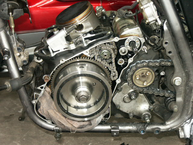

En toch heb ik een foto van de allereerst Big van Leo waar de kop en de cilinder van af was terwijl het blok nog in het frame zat... Was destijds bij DJ Motors... Misschien dat ze gesmokkeld hadden, maar ik zie ook de ketting nog op het tandwiel zitten.
Ik heb het zelf ook wel eens geprobeerd, maar mij is het niet gelukt. Blok moest er echt uit.
Is overigens niet zo heel veel werk. Ik denk dat je in een goed uur sleutelen het blok eruit hebt.
Edit: wacht even, volgens mij hebben ze de tapeinden van de cilinder eruit gedraaid, nadat het kleppendeksel eraf was. Kleppendeksel krijg je wel eraf met het blok nog in het frame.
ik heb die tap einden wel eens willen verwijderen met het blok los en dat viel niet mee. ik kan me voorstellen dat het dan misschien zou lukken maar volgens mij ben je dan langer aan het prullen als het blok er uit doen.
