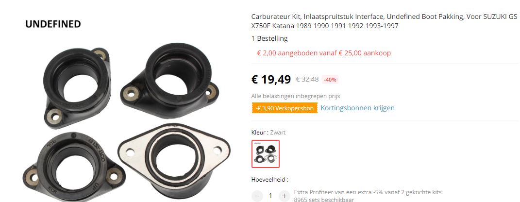

Ik trap af met de rubbers die tussen carb en cilinder geplaatst zijn. Die van de Suzuki Katana GSX750 F schijnt identiek te zijn, en gewoon nog makkelijk te vinden.

Rubbers tussen carb en cilinder schijnen te passen met die van de Katana. Heb de aangegeven maten vergeleken met de originele, maar komen precies overeen.
- Bijlagen
- maten.JPG (56.85 KiB) 474 keer bekeken
- Katana.JPG (56.29 KiB) 474 keer bekeken
