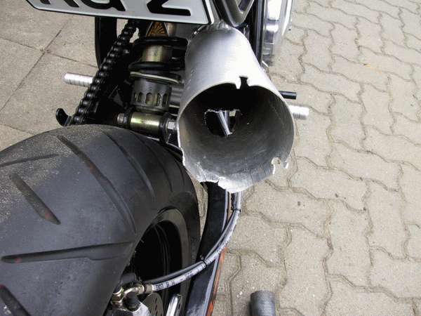

kdenk wel dattie zappa's uitlaat geluid inhaald met zo'n dempert..
- Berichten: 3279
- Lid geworden op: di jun 24, 2008 23:36
- Locatie: Eindhoven
kom je ook 15feb / 1maart?
- Berichten: 8372
Cool ding
En mijn pijp is lief.. 800S klinkt tegenwoordig harder en die remus wil ook wel denk ik zo
- Berichten: 3279
LOL wtf is daar mee gebeurd?
what was the problem @ that damper?
- Berichten: 3279
lijkt net alsof dat alu veelste warm is geworden en daarna is gaan brokkelen ofzo :s
- Berichten: 8372
Backfire..
Heb bij Dirty mee gemaakt dat bij een paar harde klappen in de pijp de demper van de bocht lag
kan me voorstellen dat als een pijp niet genoeg flow heeft hij uit elkaar klapt..
