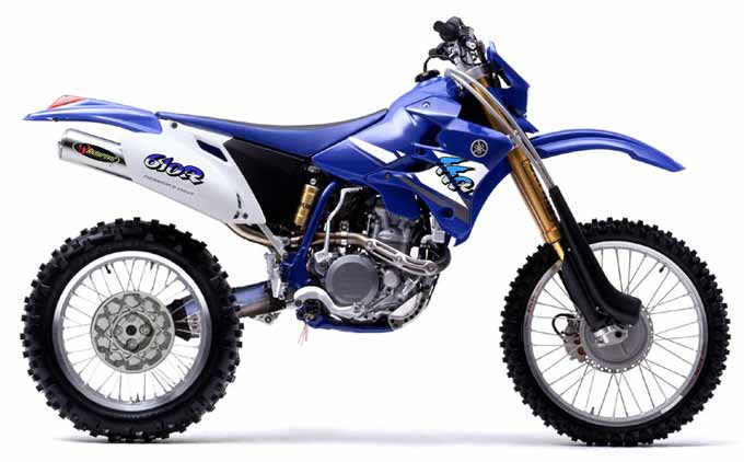

ktm adventure lijkt me een betere optie dan wat de Yamaha mannen willen verkopen.
Verder kwam ik nog dit tegen
http://www.allroadmaniacs.nl/index.php?topic=1501.0
Dat ziet er wel heel erg intressant uit en juist daardoor betwijfel ik de waarheid.
Na het bekijken van het plaatje kan ik met zekerheid zeggen dat het een goede grap is.

Het plaatje van Zot komt van www.TT600R.de en is op 1 april geplaatst.
