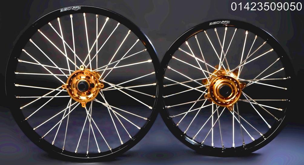

Staat al een mooi zoewart velgje klaar met een oversized K60 en een mooie nagelnieuwe Franse werpster. Eerst maar de Annakees oprijden.
Kinky gold wheels, daar hoort dan een kinky gold BIG bij. Dat krijg ik hier echt niet door de ballotagecommissie Peter :lol:
