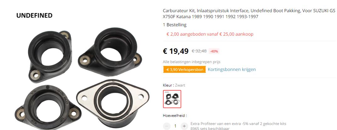

De onderdelen worden steeds schaarser, of zijn zelfs niet meer te koop. En als ze te koop zijn, dan ook voor de hoofdprijs. Maar er zijn alternatieven
omdat veel onderdelen voor de Big ook voor andere motoren gebruikt zijn. Handig om te weten als je op zoek bent naar dat ene onderdeel.
Ik trap af met de rubbers die tussen carb en cilinder geplaatst zijn. Die van de Suzuki Katana GSX750 F schijnt identiek te zijn, en gewoon nog makkelijk te vinden.

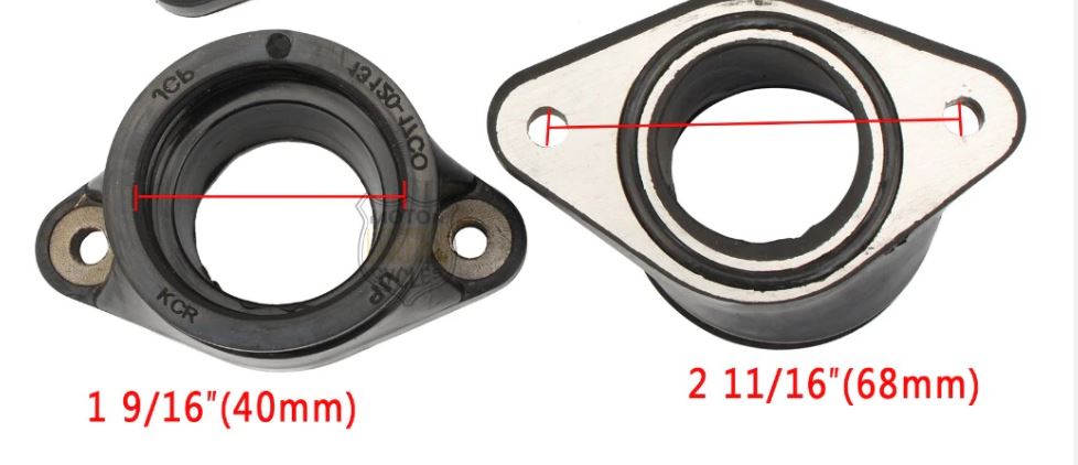

Rubbers tussen carb en cilinder schijnen te passen met die van de Katana. Heb de aangegeven maten vergeleken met de originele, maar komen precies overeen.
